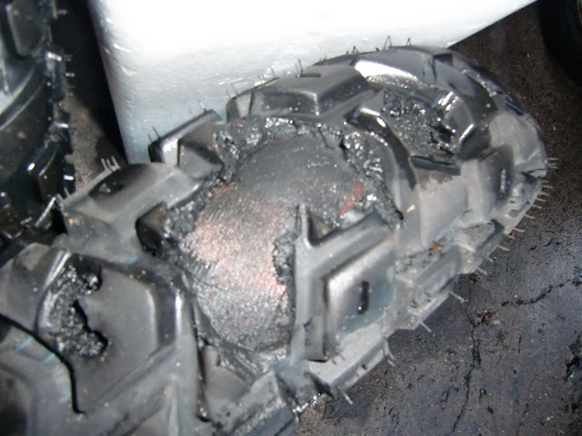

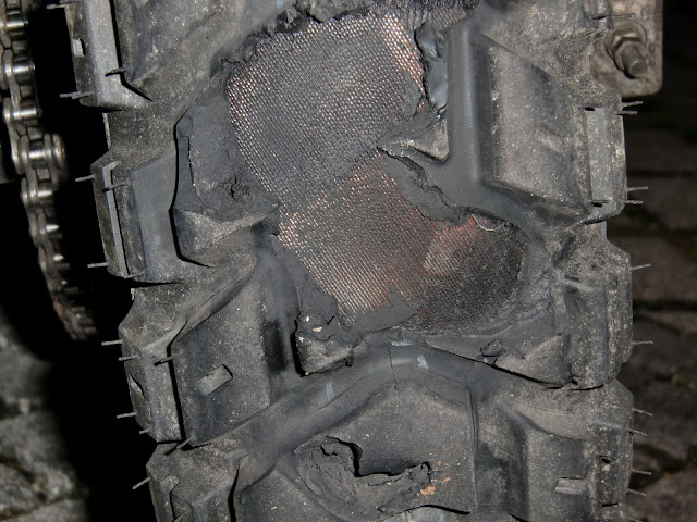

A proposito di Haidenau.....
Dal club Tedesco :shock:
L'ST ha rotto le scarpe
esemplari sfigati ooooo :spavento:
Luca :ciao:
Pneumatici On-off Heidenau 17/02/2010 11:35 #6859078
  • Messaggi: 7712
Luca, ho visto una foto simile su una LC8 e anche in quell'occasione si trattava di una gomma evidentemente nata difettosa.
Se fosse mia gliela restituisco immediatamente al venditore chiedendo la sotituzione agratisse
.ciao:
.ciao:
Il Disobbediente o come cavolo si scrive :lol: :lol: :lol: :lol: è stato quello che ha ridotto in quello stato la gomma posteriore, ha riconosciuto un suo errore nel montaggio, il pneumatico ha un senso di rotolamento e lui l'ha ,per sbaglio, invertito con la conseguenza del surriscaldamento del battistrada e seguente dechappamento. Quindi questo guasto non è dovuto a difetto del pneumatico.
.ciao:
Il Disobbediente o come cavolo si scrive :lol: :lol: :lol: :lol: è stato quello che ha ridotto in quello stato la gomma posteriore, ha riconosciuto un suo errore nel montaggio, il pneumatico ha un senso di rotolamento e lui l'ha ,per sbaglio, invertito con la conseguenza del surriscaldamento del battistrada e suguente dechappamento. Quindi questo guasto non è dovuto a diffetto del pneumatico.
che fregatura... :shock:

Sei sicuro motogas ? Ho conosciuto (virtualmente) disodbediente e mi sembra di ricordare un problema al pneumatico, ma mi fido di quello che dici, la mia memoria mi ha tradito più di una volta :nonso:

Se non sbaglio si è iscritto anche qui da noi per intervenire sulla stessa questione poco tempo fa'.............. :ciao: :ciao: :ciao:
