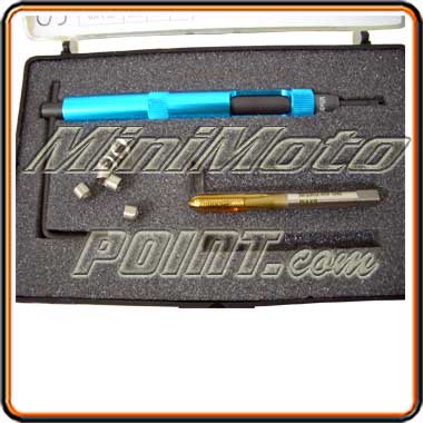

domanda : cosè l helicol ? perche mi si è rovinato un filetto al coperchio del filtro olio , con questo si sistema ?
per la perdita visto che non è esagerata la lascio comè poi questo inverno la voglio sistemare per bene la moto .
comunque ringrazio tutti per come rispondete subito e cordialmente a ogni domanda che viene fatta sul sito .
Con l'Helicol ripari TUTTI i filetti..è un kit con filiera e attrezzo applica filetti, in acciaio, serve solo procurarsi un a punta da trapano del diametro adeguato ai filetti in uso...
Qui da me li trovo alla casa de cuscinetto il kit completo con 5 filetti ( compresi) e il necessario, (punta del trapano a parte ) costa 49€...per diametro.......
Cioè M5 serve il kit per M5 ........M6 serve il kit per M6..e così via, costicchia però ti permette di risolvere una volta per tutte il problema filetti, spanati, ...e recuperare carter e qualsiasi altra cosa con i filetti deboli....
Questo il kit che trovo.......la sovrimpressione non conta :wink:
Ciao Luca
