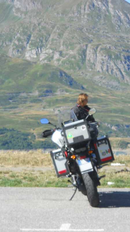

Scarico GPR FURORE 01/02/2017 17:50 #7551860
  • Messaggi: 6210
Infatti è piuttosto piccolo ma rimane tutto dietro la protezione per cui non si nota.
Dalla foto non si vede bene ma non ne ho altre
Ultima modifica: 01/02/2017 17:54 da SilFraBar.
