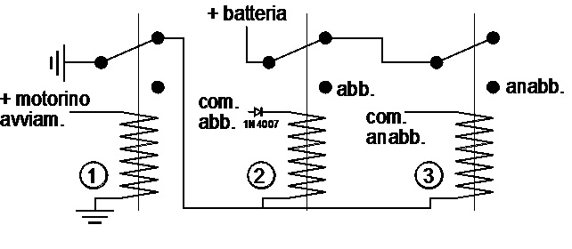

Allora modifico l'ultimo post tanto non aveva risposto nessuno per evitare di fare un terzo post mio.
Complice un giorno di di malattia mi sono letto tutte le 20 e passa pagine di due discussioni riguardanti il miglioramento delle luci delle Xtz 750 partendo da dieci anni fa dell'inizio discussione fino ad oggi. Ho fatto davvero chiarezza adesso però ancora dei dubbi mi rimangono e per unire tutti i punti teorici e pratici ho bisogno del vostro aiuto.
Come scrisse giustamente anni fa Pgc580 a tutti quelli che chiedevano informazioni "devi avere ben chiaro innanzi tutto cosa vuoi e come vuoi modificare i fari" dopodichè ci si ragiona visto che più o meno si può fare di tutto.
Allora io vorrei un layout di questo tipo;
-Lampadine migliorate ( grazie al c.. :ciapet: )
-Cavi da 2,5 che partono da batteria
-Porta fusibili stagno ( 15-25 amp da decidere alla fine)
-2 relè per 1 per abbagliante e 1 per anabagliante
- Diodo rettificatore ( ora non ricordo esattamente il nome esatto) tra i due relè che permette di evitare nel momento dello sfanalamento che abba e ana si accendano contemporaneamente per evitare il picco
- Valuto l'altra modifica ovvero quella di evitare che nello sfanalamento si abbia un piccola perdita di corrente nell'istante dello switch sempre se non sia troppo complicato.
-Funzione simil originale di entrambi i fari sia in abba che ana quindi voglio evitare un faro solo acceso, interuttori che li staccano aggiuntivi, un faro in abba e l'altro in ana ecc ecc

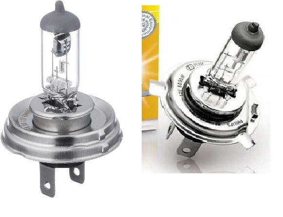

Innanzitutto, le parabole originali sono fatte per le lampade BA-20, montate su un apposito zoccolo.
Esistono delle lampade alogene ( e oggi anche a LED, credo) con lo stesso attacco: se (SE) sono costruite bene, cioè con quote esatte, devono adattarsi perfettamente.
Le lampade con zoccolo H5 sono quelle con zoccolo "classico" per auto vecchiotta, le H4 sono più moderne
ENTRAMBE sono vicine alle dimensioni necessarie, ma ENTRAMBE non sono proprio ideali
Comunque, alcuni hanno montato le H5 adattandole con accrocchi vari (tipo guarnizione della Moka), altri le H4 con un anello autocostruito ad hoc
Insomma, se il faro è stato progettato per altro, tocca accontentarsi arrangiandosi.
Prima dell'avvento dei LED, era comunque necessario aumentare la potenza delle lampade, il che prima di tutto mette in crisi i cavi che portano corrente alle lampade stesse, ma anche l'interruttore/deviatore
Quindi serviva alimentare con cavi ragionevoli (2,5 mmq bastano, inutile mettere cavi grossi come un dito) derivati dalla batteria via fusibile dedicato, e interponendo 2 relais, così si risolve anche il sovraccarico sul''interruttore/deviatore: il relais fa il lavoro "pesante", e il resto del circuito pilota solo i relais, che assorbono quasi nulla.
Nel mio caso, siccome volevo tenere SEMPRE accesi i fari, ho pensato di:
  • Evitare che nel lampeggio si accendessero entrambi i filamenti
  • Escludere momentaneamente i fari durante l'avviamento
Il primo intento si raggiunge facilmente usando relais con scambio, anziché solo interruttore
Il secondo, aggiungendo un relais (1), che se non si vuole si può tranquillamente omettere
Questo è il mio schema:
Il diodo l'ho aggiunto perché a volte il circuito era instabile, e i relais non sempre rispondevano a dovere
A margine, per ridurre un po' l'assorbimento totale, avevo modificato il faro posteriore trasformandolo interamente a LED
Teniamo conto che questa modifica è di parecchi anni fa, quando non c'erano ancora tante lampade a LED già pronte
Ma la sostanza non cambia: quando frenavo, non c'era alcun abbassamento di tensione sui fari.
I quali fari, come ho detto, erano SEMPRE accesi, e non mi hanno MAI scaricato la batteria.
